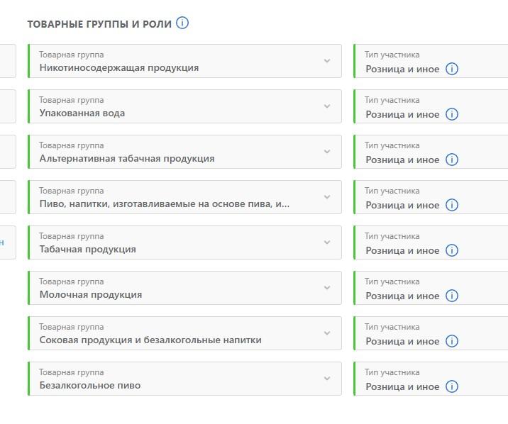

8 MWWRuza
11.01.25
(7) Эээээ.... Похоже я чего-то не понимаю.
А почему просто нельзя отгрузить через УПД с одного ИП на другое? Или у первого ИП в видах деятельности нет оптовой продажи?
PS Если что, я вот про какой "вид деятельности", "роль участника" это у них называется, просто забыл "термин":

10 2S
11.01.25
(8) В Рознице, емнип, нет опта по маркированной продукции.
Для прямых документов отгрузки ИС МП вид операции "отгрузка" доступен только для меха.
UPD Посмотрел в ЧЗ раздел одежды при доступном опте. Для операции выбытия из оборота нет причины "Отгрузка". Не все так однозначно.
