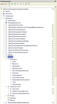

(0) Использование справочника как предмета задачи - в порядке вещей, можно в ДО посмотреть, как это сделано.
Но, вообще, когда делал задачи с планировщиком, то для бронирований, встреч и т.д. удобнее оказалось документом пользоваться (сравнивал просто с формой для записи РС непосредственно). Во-первый, запись в РС в модуле объекта кошернее писать, во-вторых, форму документа удобнее дорабатывать, больше обработчиков каких-либо.
