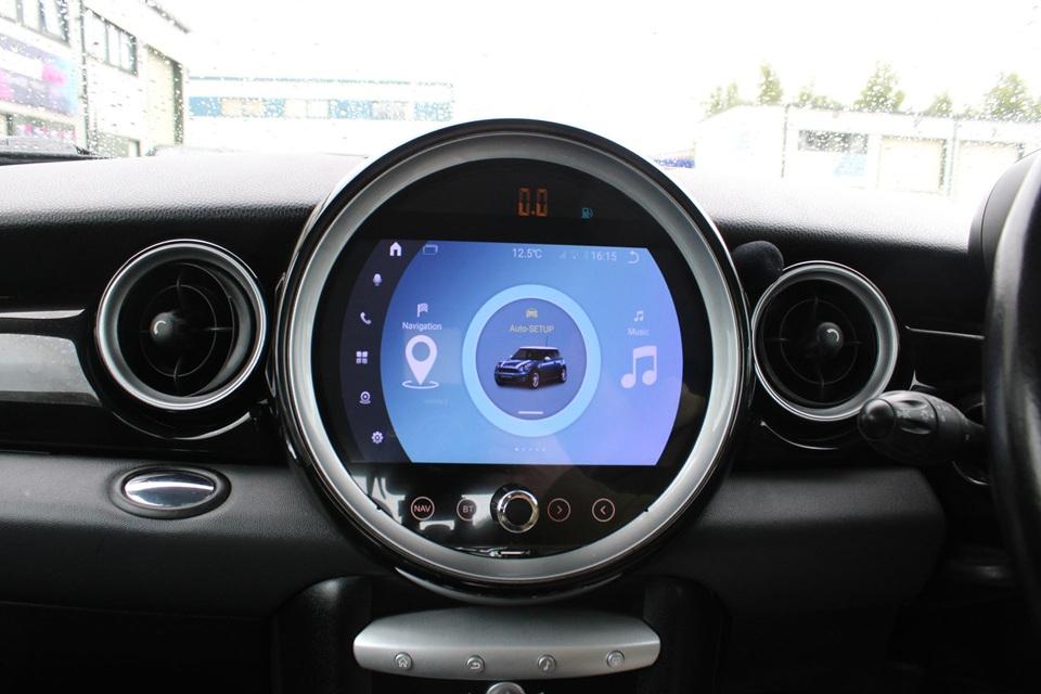

(37) у меня marubox.
Как и любой китай со своими особенностями.
Копия штатной.
Есть крутилка громкости и кнопки для вызова приложений.

(38) Я про дизайн самого устройства. Понятно, что программную оболочку можно выбрать позже.

(39) Какие у него есть неприятные особенности? На что стоит обращать внимание?
Крутилка громкости - это обязательно. Наверное, самая важная крутилка.

За Кенвуд что скажете? Думаю, может и правда универсальную поставить. Выглядит вроде нормально.

А что за камеру посоветуете? К экранчику же нужно еще камеру заднего хода присобачить, иначе зачем он нужен. Комплектная скорее всего будет не самой лучшей. Какая сейчас самая лучшая? Желательно угол обзора побольше. Градусов 190 или 200 примерно. Но это не главное, если не меньше 170. Лишь бы картинка была высокого качества ночью.
Когда только первый раз сел в машину, сильно не хватало камеры заднего хода, прям первое что бросилось в глаза. Только ради этого и решился менять штатное радио.
Но поездил несколько раз, и сегодня даже было вполне нормально ехать назад просто обернувшись и смотря в заднее стекло. Вот думаю, стоит или не стоит продолжать это дело. Может ну его нафиг, поставить обратно заводское радио как было? Оно красивое, жалко портить вид китайским телевизором который не вписывается в стиль машины.

(72) в мини же экранчик такой формы блюдца типа, интересно как выглядит специальная ГУ для мини, колхоз или более менее норм ? фотки нет?
(73) сейчас камеры современные все дают достаточную картинку для маленького экранчика головы, опять же угол обзора что значит 200, ты как это понимаешь)))? смотрит на 180 вперёд и немного показывает назад (багажник, к которому прикреплена)  ))).
камера удобно  парковаться в узкое место, куда по зеркалам не видно назад за авто и в заднее стекло не видно, если низкое что-то типа штыря или камня; ешё удобно задом выездать, если парковка мордой к краю дороги или под углом и выезжаешь назад.
