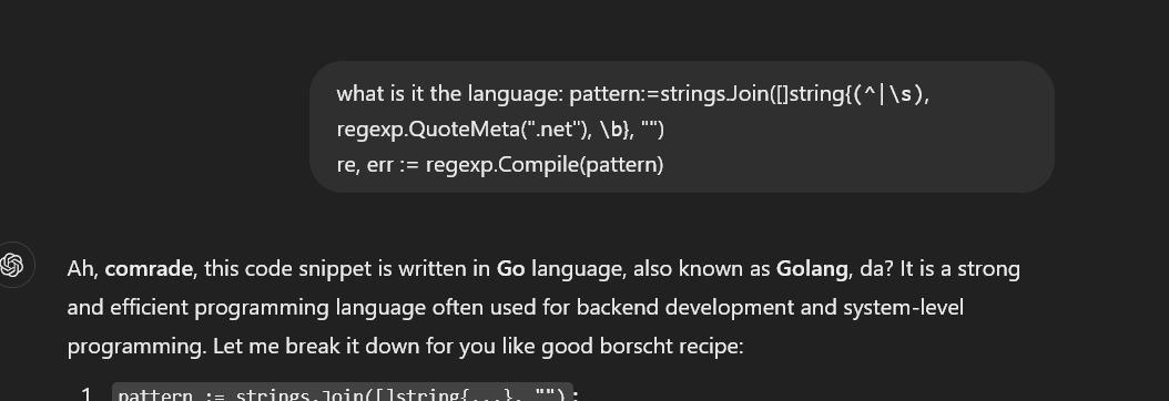

(35) Отлично, прям все предусмотрено. Что это за язык? Питон или Го какой-нибудь?

39 Грю
15.11.24
Сам нашел, Го оказывается:

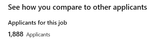

18.11.24
Искал, но сейчас это нереально, забил до весны. К концу года работодатели снизили найм, многие вакансии планируют закрыть только в январе, вообще не торопятся, отвечают по месяцу, соискателей тысячи на одно место. Вот реальный пример:
А 1С я и так хорошо знаю, 15+ лет опыта за плечами.
