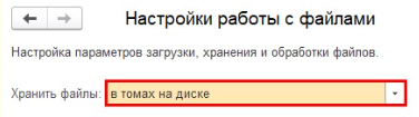

Гляньте «Администрирование», подраздел «Настройки программы» и в нём «Настройки работы с файлами».
Что с флажком "Хранить файлы в томах на диске". Стоит?
Или переключатель "В томах на диске"

(0) У справочника "НоменклатураПрисоединенныеФайлы" есть реквизит ТипХраненияФайла, который ссылается на соответствующее перечисление, а у него значения: ВИнформационнойБазе, ВТомахНаДиске. Там же есть ПутьКФайлу (Дополнительный путь к файлу на диске (в случае если ТипХраненияФайла - на диске))

(1) "в информационной базе"

(5)  "в информационной базе"
