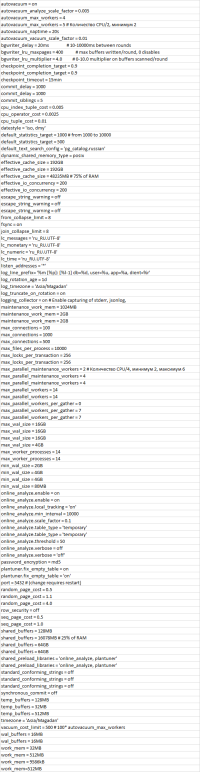

(0) postgresql.conf хотя бы показал.

(12)

Это текущий, но конфиг всяко разно переписывали, результат ваще нулевой ((
