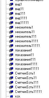

(11) А я вот чтоб не сопровождать семерочную базу переписал ее в 1с8.3 )))
От 1с77 уже тошнит. На рисунок глянь.
