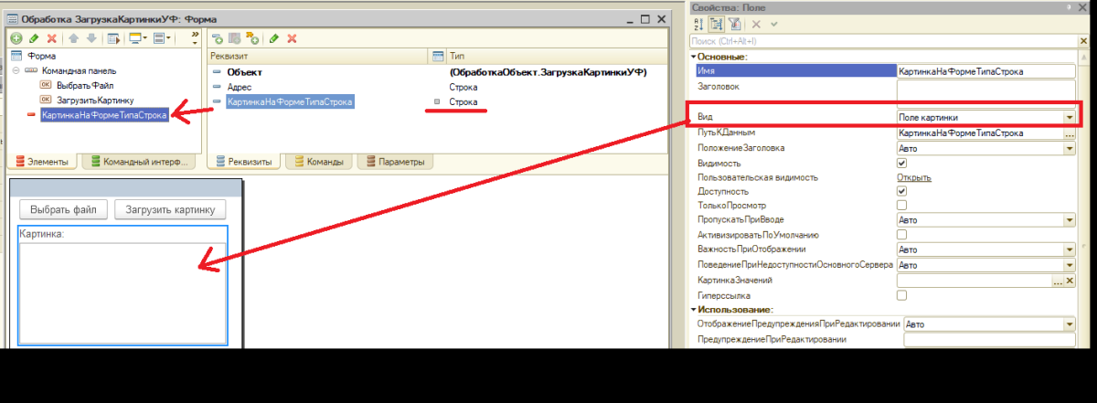

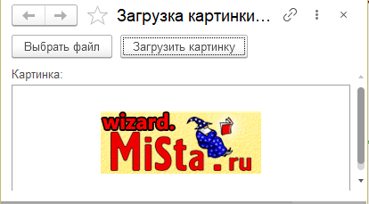

29.09.24
&НаКлиенте
Асинх Процедура ЗагрузитьКартинку(Команда)
	Адрес = "https://wizard.mista.ru/img/logo.png";
	ВремФайл = ПолучитьИмяВременногоФайла();
	Ждать КопироватьФайлАсинх(Адрес,ВремФайл);
	ОписаниеФайла = Ждать ПоместитьФайлНаСерверАсинх(,,,ВремФайл);
	КартинкаНаФормеТипаСтрока = ОписаниеФайла.Адрес;
	ЭтаФорма.ОбновитьОтображениеДанных();
21 Fram

24 Волшебник
29.09.24
(23) Ругается
29.09.24
Вот вам более привычный вариант, без асинх/ждать:
&НаКлиенте
	ЗагрузитьКартинкуНаСервере();
&НаСервере
Процедура ЗагрузитьКартинкуНаСервере()
	КопироватьФайл(Адрес,ВремФайл);
	дд = Новый ДвоичныеДанные(ВремФайл);
	Адрес = ПоместитьВоВременноеХранилище(дд);
	КартинкаНаФормеТипаСтрока = Адрес;
