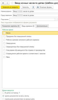

DomenER
24.09.24
(13) У нас на вкладке "Виды времени" так и указано. В итоге вводят сотрудника и количество часов.
