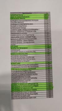

зарплатный проект в альфе виды зачислений 3 знака а в 1с дает 2 только ☑
0 крутойкодер
24.09.24
как быть ?
1 крутойкодер
24.09.24
вот как в альфе
3 Гена
24.09.24
(1) Увеличьте длину с 2 до 3. И "Допустимая длина" переменная.
4 крутойкодер
24.09.24
(3) конфигурация на замке

Просто отдельные, пока редкие банки, стали требовать в файле обмена указывать в зарплатном проекте свой чисто банковский код для ВСЕХ выплат сотрудникам. Гляньте картинку в (1). Они себе облегчают работу по удержанию/неудержанию сумм на счетах по ИЛ. Сволочи.
