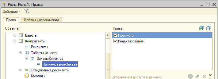

(5) Волшебник: Надо сделать поле доступным для изменения.
Где это делается!?
9 PR
21.09.24
(8) В образцах шаблонов полей же
Ты точно программист?
21.09.24
(8) В свойствах поля и ещё в ролях. В двух местах

21.09.24
(13) Ой, что это Вы?
Вот же в свойствах флаги Доступность и ТолькоПросмотр.
А в ролях ищите право Редактирование

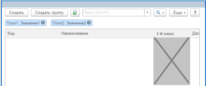

(15) Есть ФОРМА СПИСКА Справочник Контрагенты, в нем есть графа Заказы клиентов (в строке должно быть видно первый заказ по списку), есть ФОРМА ЭЛЕМЕНТА, в котором заполняются эти заказы клиентов!!!
Я вывел запрос, он работает правильно, проверил сообщением, в коде это видно, а вот условия не выполняются, ругается (выдает ошибку: Поле объекта недоступно для записи (НаименованиеЗаказа))!!!

(21) УсловныйВыбор = Может быть текст какой угодно, это я так назвал!!! (Может быть ТакиВПоле, если вам так больше нравиться)
Это самописная программа, не типовая!!!
Есть конкретная задача, при открытии формы списка, в графе "Заказы клиентов" должны отображаться первый в списке заполненный заказ клиента, если он заполнен в форме элемента, в соотвествующей строке!!!

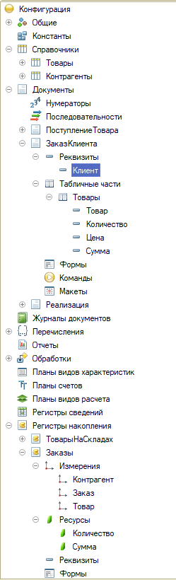

Предлагаю такой запрос:
ВЫБРАТЬ ПЕРВЫЕ 1
 Заказы.Ссылка КАК Заказ,
 ПРЕДСТАВЛЕНИЕ(Заказы.Ссылка) КАК НаименованиеЗаказа,
 МАКСИМУМ(Заказы.Дата) КАК ДатаЗаказа,
 МАКСИМУМ(Заказы.Номер) КАК НомерЗаказа,
 МАКСИМУМ(Контрагенты.ИНН) КАК ТакиВПоле
ИЗ
 Документ.ЗаказКлиента КАК Заказы
ПРАВОЕ СОЕДИНЕНИЕ
 Справочник.Контрагенты КАК Контрагенты
ПО Контрагенты.Ссылка = Заказы.Клиент
СГРУППИРОВАТЬ ПО Заказы.Ссылка
УПОРЯДОЧИТЬ ПО Заказы.Дата УБЫВ
22.09.24

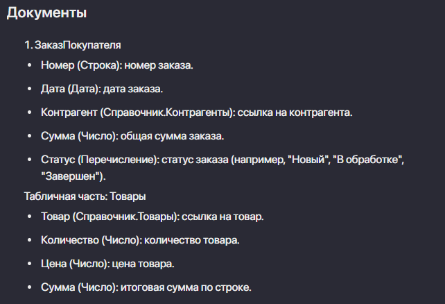

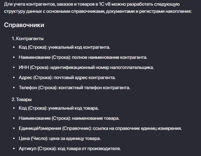

Заказы надо закрывать. Значит будет регистр накопления "Заказы" с приходом и расходом, с товарами.
А если тут строка ТЧ, то перспектив никаких. Тупик

Кстати, если заказ — строка ТЧ, то где же будут товары? В каких-то подчинённых строках? Ну-ну...

61 Волшебник
22.09.24
Вот правильная структура данных:

65 Волшебник
22.09.24
(63) Вы ушли на второй круг, совершенно проигнорировав все рекомендации. Это как минимум невежливо, а максимум тянет на оскорбление и нарушение правил форума. И кстати, я тут не просто пользователь, как Вы изволили выразиться...

68 Волшебник
22.09.24
Вот пример структуры для данной конфигурации от искусственного интеллекта:

70 Волшебник
22.09.24
(67) Вы бы сэкономили кучу нашего времени, если бы даже не создавали эту ветку. Но раз уж вопрос задан, придётся на него ответить, причём качественно.
Проблема не в строке кода, а в архитектуре, которую надо переделать.
Услышьте меня! Вам нужно переделать структуру данных, чтобы потом не переделывать запросы.
