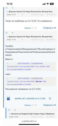

Добрый день. Столкнулся с аналогичной ситуацией после обновления комплексной. Попробовал добавить Кассу ккм - теперь ошибка не выводится, но в форме открытия чека не видит кассу. Удалось решить проблему?
13 realevgenius
10.09.24
(12) Здравствуйте! Да, удалось...
Автор решения на скрине
14 realevgenius
10.09.24
(10) Проблема есть... 1С накосячили в модуле...
Решение выложил тоже
15 Coollerok
10.09.24
Спасибо огромное за подсказку! Все заработало
