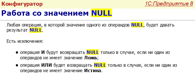

(36) По факту (34) это верный ответ, по тому что сравнение NULL с чем либо будет всегда "неопределенно". NULL это неинициализированное значение. В примере ниже всегда будет 4, так как ИНАЧЕ это подобное "перехвату прерывания"... По этому сравнение нужно делать через вызов проверки на NULL ( ЕСТЬ NULL ).
ВЫБРАТЬ
    ВЫБОР
        КОГДА NULL = NULL
            ТОГДА 1
        КОГДА NULL <> NULL
            ТОГДА 2
        КОГДА НЕ NULL = NULL
            ТОГДА 3
        ИНАЧЕ
    КОНЕЦ
Результат запроса ниже так же 4, по тому что срабатывает функция проверки на NULL

(36) по факту:
ВЫБРАТЬ ТИПЗНАЧЕНИЯ(NULL=NULL) //результат тип NULL

(51)+ Любая операция над NULL (кроме IS NULL или IS NOT NULL) должна выдавать или ошибку или NULL

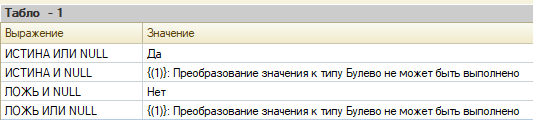

Null нельзя сравнивать с вопросом и неизвестно.
Истина ИЛИ Null даст в результате Null,хотя любое другое значение даст Истина.

96 Волшебник
12.07.24
(95) Вот просвещайтесь

98 Ненавижу 1С
12.07.24
(96) я это и так знал без 1С. Это написано всюду в SQL.
Только это доказывает, что результат NULL.

104 JanK
12.07.24
(85) Там второго эксперимента не хватает, который докажет что NULL это не ложь. Но если использовать как конечный предикат будет эквивалентен ложь (и null семантику не в 1c, конечно, придумали).
Второй эксперимент такой:
ВЫБРАТЬ 1
ГДЕ НЕ NULL
P.S. Я как-то для себя таблицы истинности в троичной логике выписывал, вот они (за форматирование прошу сильно не пинать):
Таблица истинности для А Или Б
      	Истина	Ложь	Null
Истина	Истина	Истина	Истина
Ложь	Истина	Ложь	Null
Null	Истина	Null	Null
Таблица истинности для А И Б
      	Истина	Ложь	Null
Истина	Истина	Ложь	Null
Ложь	Ложь	Ложь	Ложь
Null	Null	Ложь	Null

(96) Истина Или Null это результат оптимизации. Система считает что раз первое выражение истана и присутствует или, тогда второе условие проверять не нужно. истина или ложь = истина всегда. 11111111 or 00000000 = 11111111
114 VS-1976
12.07.24
(101) приведите пример преобразования, скорее всего это результат оптимизации вычисления не более того.
