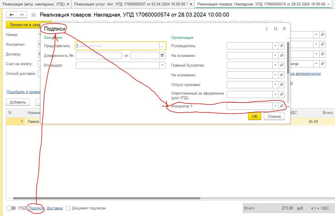

Необходимо через расширение в документе РеализацияТоваровУслуг внести дополнительный реквизит Инициатор1 в поле Подписи, который заносится из выпадающего списка вручную.

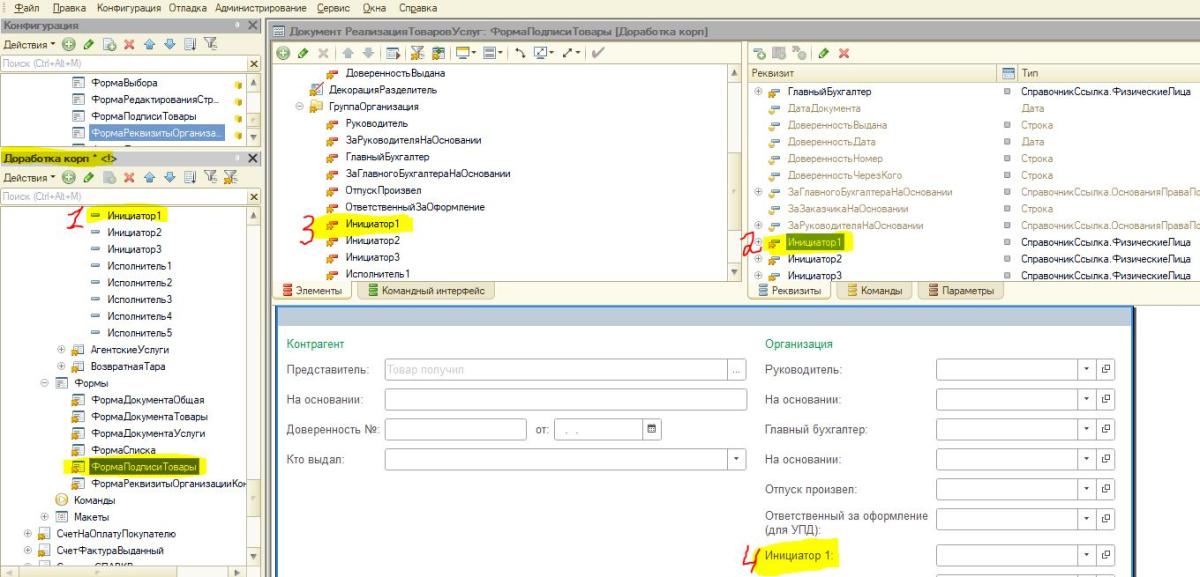

1 добавил новый реквизит в расширение:
- скопировал в расширение документ РеализацияТоваровУслуг и справочник ФизическиеЛица
- в дереве конфигурации доработки в Документе РеализацияТоваровУслуг в ФормаПодписиТовары создал реквизит Инициатор1 с типом данных: СправочникСсылка.ФизическиеЛица (в т.ч. и в табличной части Услуги, табличной части Товары)
2 добавил объект в расширение:
- в ФормаПодписиТовары через Alt+Shift+F2 Добавить в расширение добавил (строка Инициатор 1 стала чёрной).
3 вывел новый реквизит на форму:
- перетащил мышкой объект на форму, запустил отладку
В режиме пользователя поле Инициатор 1 заполняется, но не сохраняется.
В  модуль формы ФормаПодписиТовары ничего не писал, нужно ли в моём случае через палитру свойств вызывать какое-либо событие или я просто где-то косякнул?

5 vienya
17.05.24
(3) Извините, я неправильно написал в 1 пункте, надо так:
- в дереве конфигурации доработки в Документе РеализацияТоваровУслуг создал реквизит Инициатор1 с типом данных: СправочникСсылка.ФизическиеЛица (в т.ч. и в табличной части Услуги, табличной части Товары)
Т.е реквизит Инициатор1 (помечен на рисунке цифрой 1) создан в документе, а в ФормаПодписиТовары я только добавил объект в расширение.
