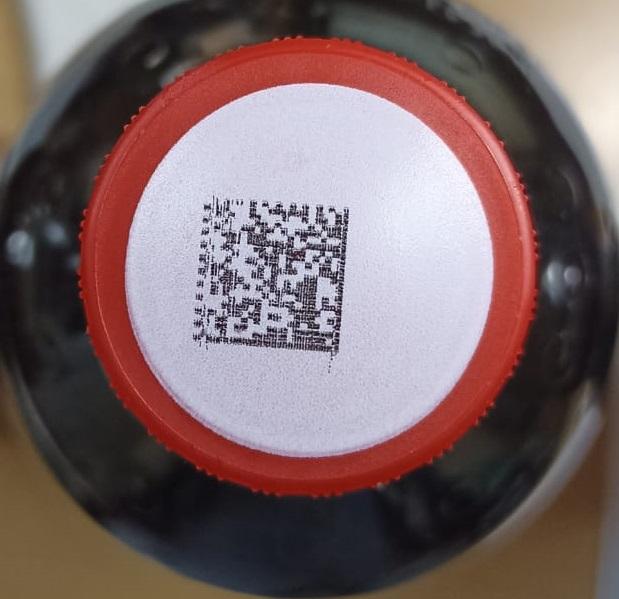

53 MWWRuza
25.04.24
(50) Ага, встречаются... Вот например:
Х.з., как они их наносят - из одной упаковки, 3 такие, именно не нанесенные(клиент удивляется - "ну, как это не нанесенные, вот же она, на прбке :-)))", и невдомек ему, что нанести, это не только "физически" наклеить, а еще и правильно оформить), а остальные в этой-же упаковке нормальные.
PS У меня тоже по всему разрешительный режим включен. Вроде работает нормально, за редким исключением.
С самого начала ввода маркировки, это было первое "новшество", к которому продавцы положительно, без "гундЁжа" отнеслись - проверка сроков годности по молочке понравилась, типа действительно облегчает работу :-)

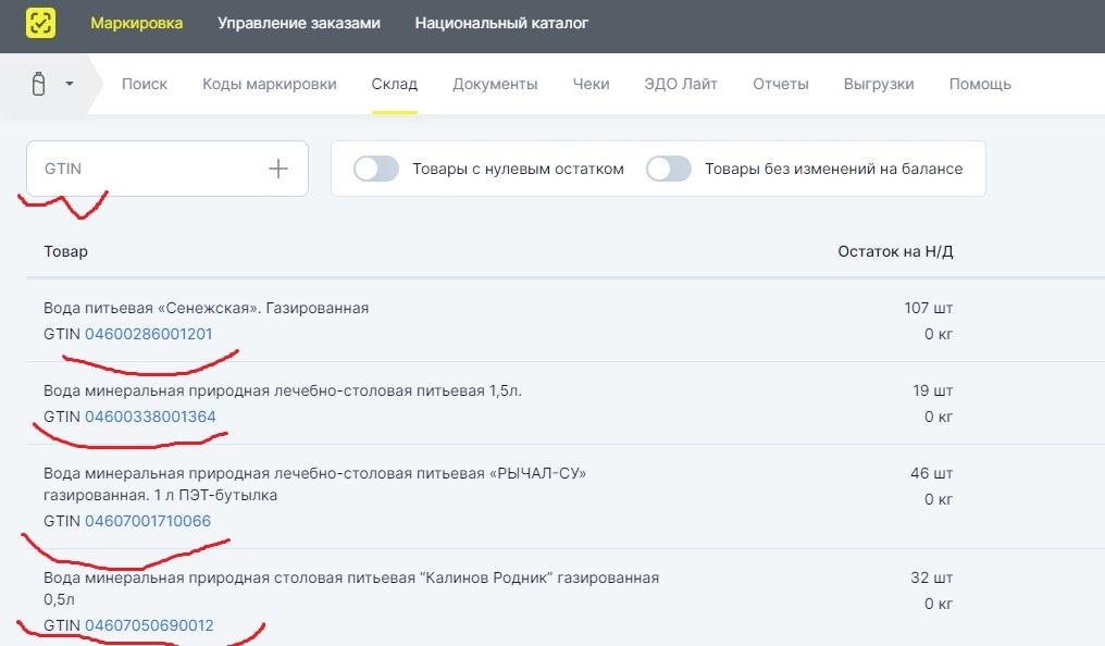

55 MWWRuza
25.04.24
(52) Сереж, я не хочу вдаваться в тонкости терминологии, но в ЧЗ все GTIN приводят к 14 символам, добивая нулами слева. Даже сигареты с "корткими" ЕАН-8, в начало ШК добавляют 6 нулей...
Сейчас нет доступа к ЛК контор, у которых есть сигареты, но, по воде вот:
Может это чисто ЦРПТшная фишка, я х.з...

57 Злопчинский
25.04.24
23:30
(55) это только подтверждает то что я написал выше.
и просто так 12-зн gtin (или его цифровое представление в символике кодирования ЕАН-13) до 14 знаков конечно можно добить - все зависит от того какую символику кодирования этого 14 значного выбрать. Например, 14 знаков используются в кодировке "2 из 5" (ITF14). Но если ты в него подсунешь тупо добитое нулями слева - получишь облом... (в цифровой символике кодирования ITF14 содержимое ЕАН13 - опустимся до неграмотных - кодируется исходя из 12значного GTIN, содержащегося в представлении еан13: 0+12знGTIN+рассчитываемаяконтрольнаяцифра из предыдущих 13 цифр, поэтому итф14 и еан13 будут совпадать в 12 цифрах, а ведущий 0 в итф14 обычно используется для обозначения "штуки", ведущую цифру можно взять любую, обычно чем старше цифра - тем больше по Кф упаковка - ИТФ14 раньше часто можно было встретить на пищевке да и на других товарах тоже), а если 14значный тупо запихнуть в какойнить куер или CODE39 или СODE128 - то вполне себе норм отобразится.
Но все эти тонкости для "неграмотных" были далеки, поэтому и 13 и 14 знаков - теперь это все тоже называют GTIN и кодируют как бог пошлет (просто добивая нулями слева втупую), и то что сделали в ЧЗ/ЦРПТ - стало де-факто "стандартом"
Тот же самый 12-GTIN присутствует и в GS1 в 14-значном цифровом представлении.
