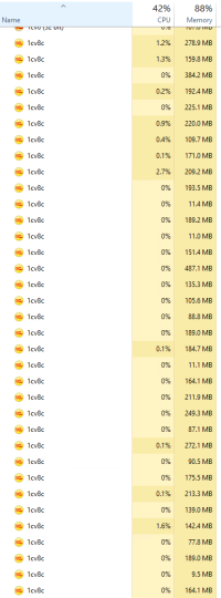

(14) мозг сопротивляется )) 15 лет 1С пилит клиент-серверную архитектуру, а новые проекты для тонких клиентов все еще под RDP строят. На каждый запущенный сеанс 1с типовой конфигурации надо 3 ГБ Озу, сервер надо мощнее

17 RomanYS
08.02.24
(15) Вот живой скрин. Конфигурация ЕРП УХ:
18 MaximSh
08.02.24
(17) да, что-то перепутал, может на 2008 сервере было, когда бухи не закрывали неделю
