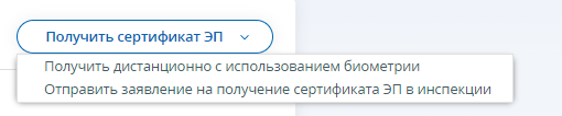

13 RomanYS
20.01.24
(8) ты с подписью в ЛК физлица не путаешь? Там не УКЭП.
В ЛК ИП вижу такое:
В инспекции тебе запишут подпись под КриптоПро

24 Гость из Мариуполя
20.01.24
(13) хм.. Я так и знал,  я ждал этого вопроса.  Кто-нибудь должен был его задать. :) Отвечаю -   Нет, я ничего не путаю. Я вчера получил ЭП в ЛК ИП на ИП. За 5 минут. Никаких физлиц. И безо всяких "В инспекции тебе запишут подпись под КриптоПро". Никаких походов в инспекцию. Ноги надо беречь.
И картинка у тебя какая-то.. не такая. :)
У меня начальная картинка вот такая:
25 Гость из Мариуполя
20.01.24
да собственно вот вся история, сам смотри, я насчет вчера и пяти минут никого не обманывал, в реальности даже меньше.:
26 Гость из Мариуполя
20.01.24
(13) Рассказываю, в чем фишка - авторизоваться в ЛК ИП надо не через логин/пароль (и не типа госуслуги).
Авторизоваться в ЛК ИП надо через ЭЦП. И тогда ты удивишься - у тебя откроются глаза, как видоизменяется личный кабинет. Становятся доступными функции, которые ты можешь совершать в личном кабинете только используя ЭЦП. В том числе и запрос на изготовление(перевыпуск) нового сертификата. У тебя же ЭЦП, как у ИП, имеется? Ну вот и авторизуйся через эту ЭЦП, а не через логин/пароль.

28 RomanYS
20.01.24
23:02
(26) Да, вспомнил что там авторизоваться можно по-разному. Но для каких-то функций подпись запрашивалась собственно на этапе подписи, поэтому считал, внешний вид ЛК не зависит от способа авторизации.
Сейчас по ЭЦП похоже не авторизуюсь как раз из-за отсутствия КриптоПро. Единственная функция из-за которой пришлось делать УКЭП - уведомления ЕНС, теперь их можно и без УКЭП.
