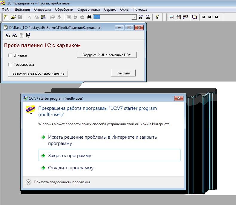

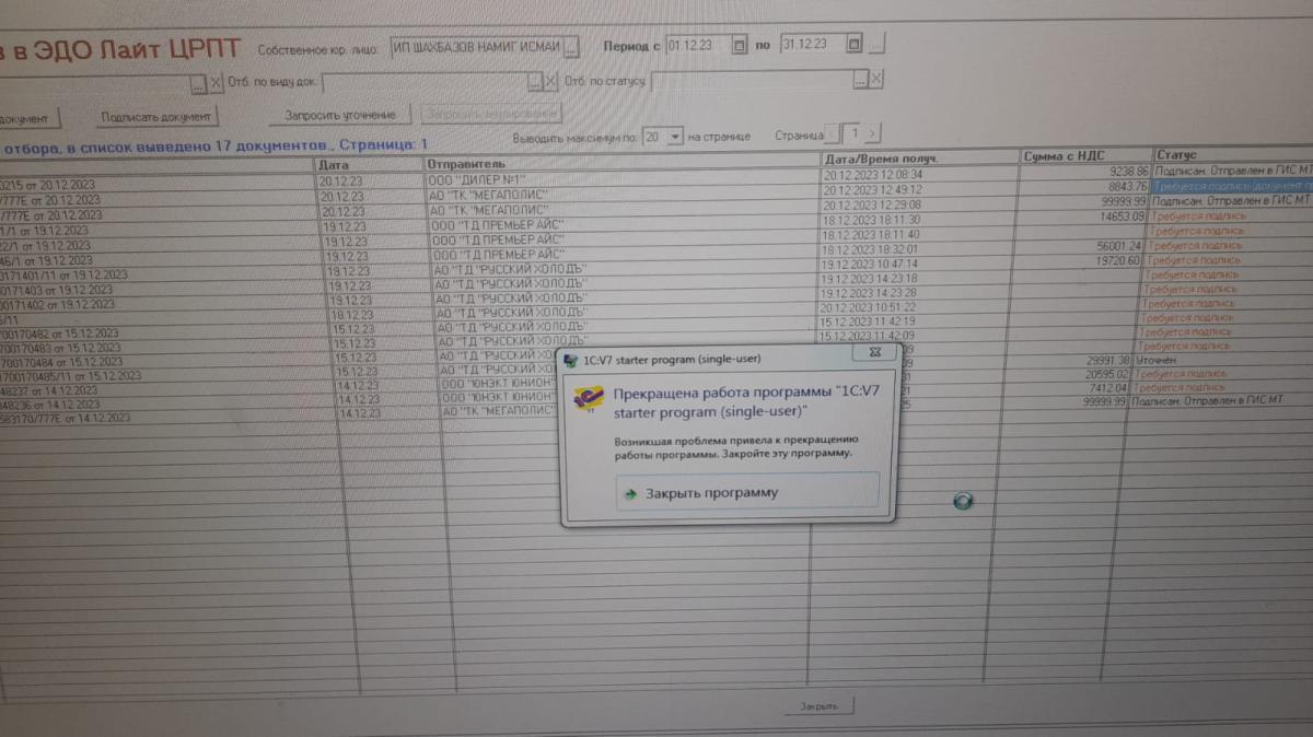

В "боевой" у одного клиента периодически падает:
Пока не понял отчего, но, тенденция явная - говорит, третья накладная подряд "схлопывает" 1С, при этом, подписание документа отрабатывает - после перезапуска 1С статус у этого "злополучного" документа становится "подписан", так, что, он отрабатывает, а падает именно на выводе результата запроса...
Никакой XML_DOM в этой обработке не грузится, это точно, там давно вся работа с ХМЛ переделана на 1срр...
Вообще, зная оператора этого клиента, могу допустить, что параллельно с обработкой ЭДО лайт, может быть запущено что-то из ЕГАИС, а там все на XML_DOM построено... Позвоню, попытаю...

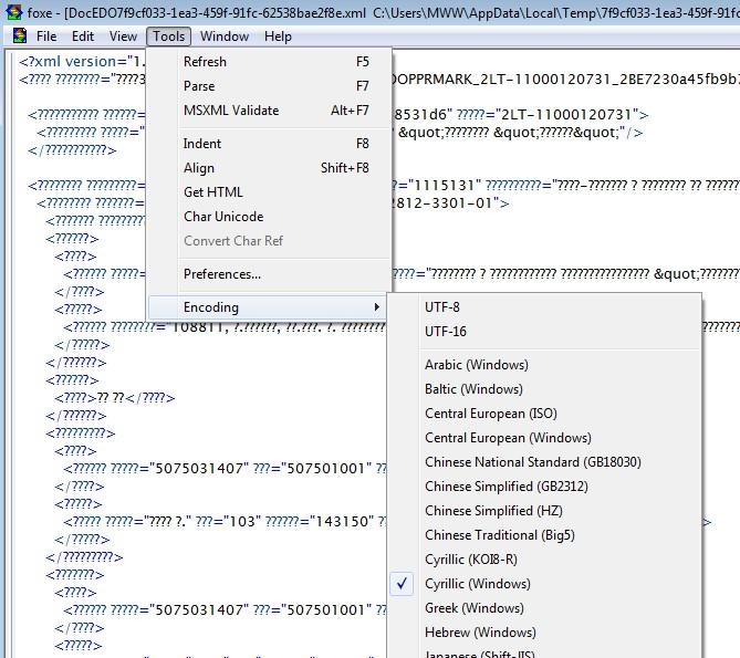

Там по кнопке "Открыть документ" получается его содержимое...
Или я совсем тупой, или одно из двух...
XML-ка документа загружается в неверной кодировке...
И что я не делаю, пока победить не получается...

В общем, я кажется понял в чем дело:

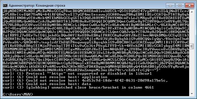

Если Файл    = 0 Тогда
Ответ     = Объект.ResponseText;
Иначе
ПутьКФайлу    = СокрЛП(Файл);
СохранитьВФайл(Объект, ПутьКФайлу);
Возврат ПутьКФайлу;

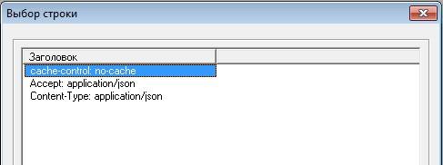

    stream = CreateObject("ADODB.Stream");

    stream.Type = 1;

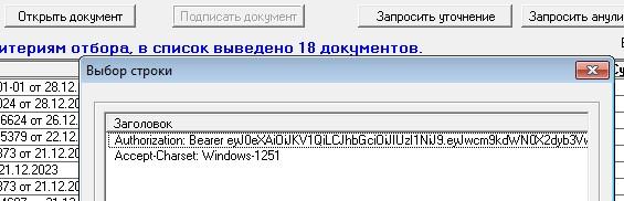

Если я добавляю в параметры:
"Content-Type: application/json",
тоже 400 прилетает...
27 MWWRuza
28.12.23
При таких заголовках, в строке ответа кракозябры:
А если добавить параметр application/json, или application/xml, то без разницы - 400 в ответе...

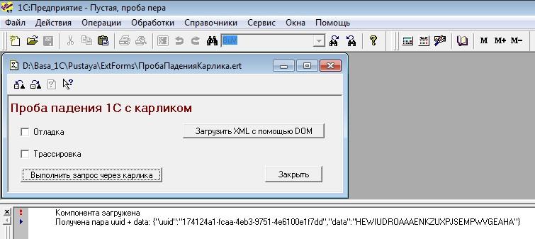

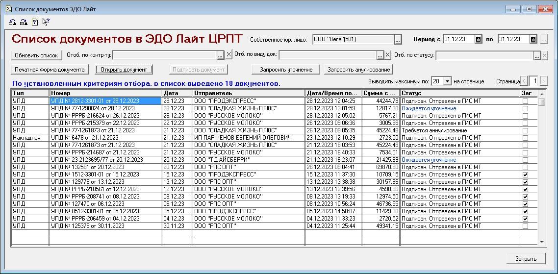

Переделал на карлика почти все, и список доков json получаю, и документы открываю, и печатные форы в PDF, и мультипарт подписанного дока улетает без вопросов, все работает отлично...
А вот на одном запросе застрял, ничего не могу сделать...
Нужно POST запросом, без авторизации, отправить на сервер файл JSON для получения токена. Сам JSON валидный, проверяется любым онлайн-валидатором, да и он-же успешно отправляется через MS_WIN_HTTP или через MS_XML_HTTP...
Сам запрос такой:
Карлик.ВыводитьСостояние(1);
Карлик.Отладка(1);
Карлик.Трассировка(1);
Карлик.УстановитьПараметр("TIMEOUT",30);
Карлик.УстановитьПараметр("URL", СокрЛП(<Здесь нужный url>));
Карлик.УстановитьПараметр("CUSTOMREQUEST", "POST");
Карлик.УстановитьПараметр("FOLLOWLOCATION", 1);
Карлик.Приемник.Тип     = 0;
Карлик.УстановитьПараметр("HTTPHEADER", "cache-control" + ": "+ "no-cache");
Карлик.УстановитьПараметр("HTTPHEADER", "Accept" + ": "+ "application/json");
Карлик.УстановитьПараметр("HTTPHEADER", "Content-Type" + ": "+ "application/json");
Запрос             = Карлик.СоздатьЗапрос();
Карлик.Источник.Тип    = 0;
Карлик.Источник.Данные     = СокрЛП(<Здесь мой JSON, строка>);
КодОшибки         = Карлик.Выполнить();

(53) Я не знаю про какую виртуалку идет речь, падает у клиента на реальной Win-7 32 бита.
У меня ничего не падает, как и у других клиентов, про которых знаю.
Для сужения круга поиска проблемы, решил переделать всю свою обработку на карлика, что-бы исключить влияние других майкрософтовских запросов...

Сейчас, анализирую лог карлика, увидел, что он и не пытается передать JSON целиком, не понимает его...
Вот:
00a3: Accept: application/json
00bd: Content-Length: 46
00d1: Content-Type: application/json; boundary=------------------------de8c2711f7521731
0124:
=> Send SSL data, 5 bytes (0x5)
Почему он думает, что длина его 46 - ??? Там большая строка JSON, почти 5 килобайт...
46 - это длина его первого узла:
"uuid": "a3f0a8bb-dc27-49a8-9db7-06f16465393f"
потом идет второй узел:
"data": "MIINlQYJKo***************8\/\/MXkf0U8dg=="
длиннющая строка...

56 MWWRuza
30.12.23
Заголовки, полученные методом     Карлик.ПолучитьЗаголовки()

04.01.24
(6) Чтобы еще такого замутить, чтобы падало гарантийно?
Создал обработку для теста "гарантированного падения". Простейшая, из десятка строк.
В каталог вместе с обработкой положить файл "ProbUPD.xml".
Тут: https://cloud.mail.ru/public/qmGh/DrWQGrw61 , в архиве все - сама
обработка, карлик, именно тот, который использовал, и тестовая XML.
Запускаю в чистой пустой конфе. Вообще без всего. Обработка
самодостаточная, не использует ничего из конфы, и никакой токен ей тоже не нужен, это первый запрос для получения ключевой пары для дальнейшего получения токена ЦРПТ.
Дальше, что делаю:
1. Без загрузки XML и без обеих галочек. НЕ ПАДАЕТ
2. С галочкой отладка без XML. НЕ ПАДАЕТ
3. С галочками отладка и трассировка. НЕ ПАДАЕТ
4. Галочки те-же, XML загружена. НЕ ПАДАЕТ
5.Снимаю обе галочки, XML загружаю. НЕ ПАДАЕТ
но, при этом, в табло какие-то "следы" от отдадки или трассировки:
<тут пустая строка в табло>
CcURL Constructor
CcURL::CacheDNS True
CcURL::CacheCONNECT True
CcURL::CacheSSL True
CcURL::CacheCOOKIE False
CurlMime Constructor
CurlMime Constructor done
CcURL Constructor done
6. Запускаю новый сеанс, что-бы исключить влияние установленных ранее галочек, галочки сняты, XML загрузил. ТУТ ЖЕ УПАЛО!!!
7. Проверяю еще раз после перезапуска, сразу без галочек с загр. XML. СТАБИЛЬНО ПОВТОРЯЕТСЯ - УПАЛО!
72 MWWRuza

+ к (71) Журналы моей многострадальной Windows-7 32 bit, очищены перед тестом, когда падает: https://cloud.mail.ru/public/BiL2/UhEfo1h44
73 MWWRuza

76 Djelf
05.01.24
(75) Я не точно выразился, типа так сделать: Карлик.Отладка(1); Карлик.Отладка(0);
Черт его знает, на W10x64 никак не удается завалить. Ну можно в виртуалке W7x32 поднять, но если там не упадет, то я не знаю что дальше пробовать.
77 MWWRuza
05.01.24
Добавил такое:
Процедура ИзменитьГалочку(Пар)
    Если ЗагрузитьВнешнююКомпоненту("curl1c.dll") = 1 Тогда
        Карлик = СоздатьОбъект("Карлик");
        Сообщить("Компонента загружена", "!");
    Иначе
        Сообщить("Компонента curl1c.dll не загружена","!");
//    Карлик.ВыводитьСостояние(0);
    Если Пар = 1 Тогда
        Карлик.Отладка(Отл);
    ИначеЕсли Пар = 2 Тогда
        Карлик.Трассировка(Трасс);
В новом сеансе, галочки не трогаю, ХМЛ загружаю, выполняю запрос - ПАДАЕТ.
Перезапускаю, сеанс естественно новый.
Ставлю галочку "Трассировка". и тут же ее снимаю. Отладку даже не трогаю.
Гружу ХМЛ.
Выполняю запрос. НЕ ПАДАЕТ!
Странно, но факт...
Где-то сохраняется установленный параметр "Трассировка", несмотря на то, что объект я пересоздаю каждый раз, и в процедуре изменения галочек, и потом в запросе создаю новый...
Очень странно, но факт...

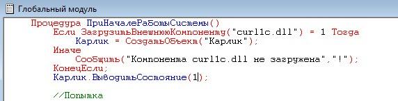

(80) В принципе, можно сделать обходной "костыль" этого
Вот это:
Позволяет обойти ситуацию, если добавить это в ГМ, то потом мне любыми действиями не удается вызвать падение.
Это, кстати, объясняет, почему в (70) у клиента упало сразу - она могла до открытия обработки ЭДО лайт, поработать с ЕГАИС или с еще чем-то, что DOM грузило, и только потом открыть ЭДО лайт(карлик используется, прямо в самом начале, до подписания), чем вызвать падение. Потом, я уже перезапустил 1с у нее, сам, и ничего у меня не упало... И дальше не падало, сколько не пытался...

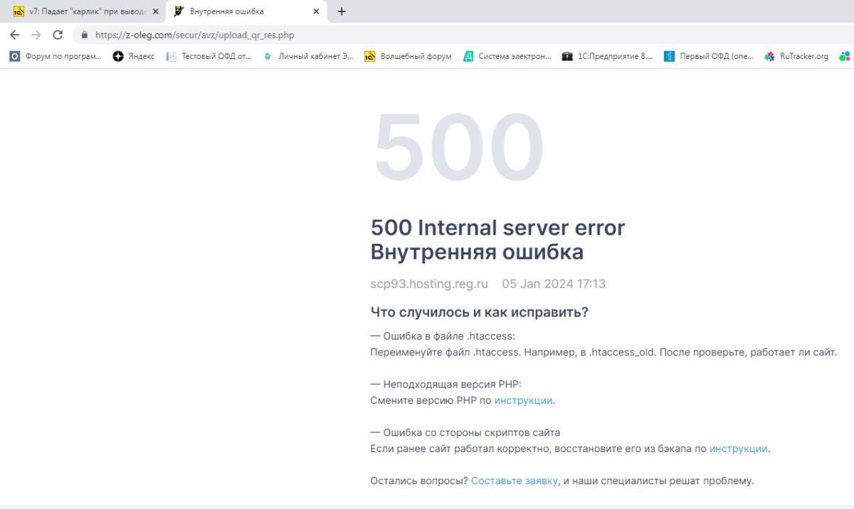

Я бы все таки прогнал вот это: https://z-oleg.com/secur/avz/upload_qr.php
Перегружам комп, запускаем 1С и прогоняем по инструкции (именно так, иначе может подтянутся много лишнего, а объем файла д.б. < 80метров).

91 MWWRuza
05.01.24
Костыль из (80) отрабатывает на любой системе, и на семерке и на десятке. Если при старте системы создать карлика и обратиться к нему, то потом, можно делать все что угодно - падения вызвать не получается. Карлик - не глобальная переменная, нет ее, каждый запрос или изменение галочек я пересоздаю объект.
92 MWWRuza
05.01.24
(90) Можешь попробовать curl1c_1.0.0.15_draft.7z
Попробовал. Результат интересный.
На семерке - стало падать срау, без загрузки ХМЛ, при любых действиях, хоть запрос, хоть галочки. Т.е. - у меня вообще перестало работать.
На десятке - ничего не поменялось, как работало так и работает - если сначала загрузить ХМЛ, а потом обратиться к карлику, то падение. Если наоборот, сначала к карлику постучаться, хоть галочки, хоть запрос, то потом можно ХМЛ загрузить и дальше все что угодно делать - ничего не падает.

94 Djelf
05.01.24
(92) Нужна ВМ, с глюком. Возможна кривая начальная инициализия true/false, но как это проверить и починить когда глюк не воспроизводится?
95 MWWRuza
05.01.24
AVZ сейчас крутится, проверяет все... Закончит - отпишусь.
(94) Нужна ВМ, с глюком. Возможна кривая начальная инициализия true/false, но как это проверить и починить когда глюк не воспроизводится?
Ну, я думаю, это самый правильный вариант, только дай толчек в нужном направлении, что правильно использовать для этого, а дальше я  уже буду разбираться как и что делать. Что-бы мне не топтаться по тому, что не нужно/не будет правильно работать(вариантов, как я почитал - куча), а сразу начать изучать и создавать то, что потом будет работать и то, что можно передать для подъема на другой машине...

Я в обе процедуры - и в запрос, и в изменение галочек добавил в конец Карлик = 0;
Пофик... Если перед загрузкой ХМЛ изменить любую галочку или выполнить запрос - не падает потом. Не смотря на то, что объект принудительно прибиваю, Карлик = 0;

(53) Дай уже виртуалку где все падает, взрывается, и где творится такое: спаситя, помогитя меня сейчас Годзилла затопчет.
Хоть намекни, в чем ее создать, да так, что-бы потом она у тебя заработала? В какой программе хотя-бы? А я уж дальше буду разбираться как...

Костыль из (111) решает эту проблему, при старте системы грузит карлика и обращается к нему.
