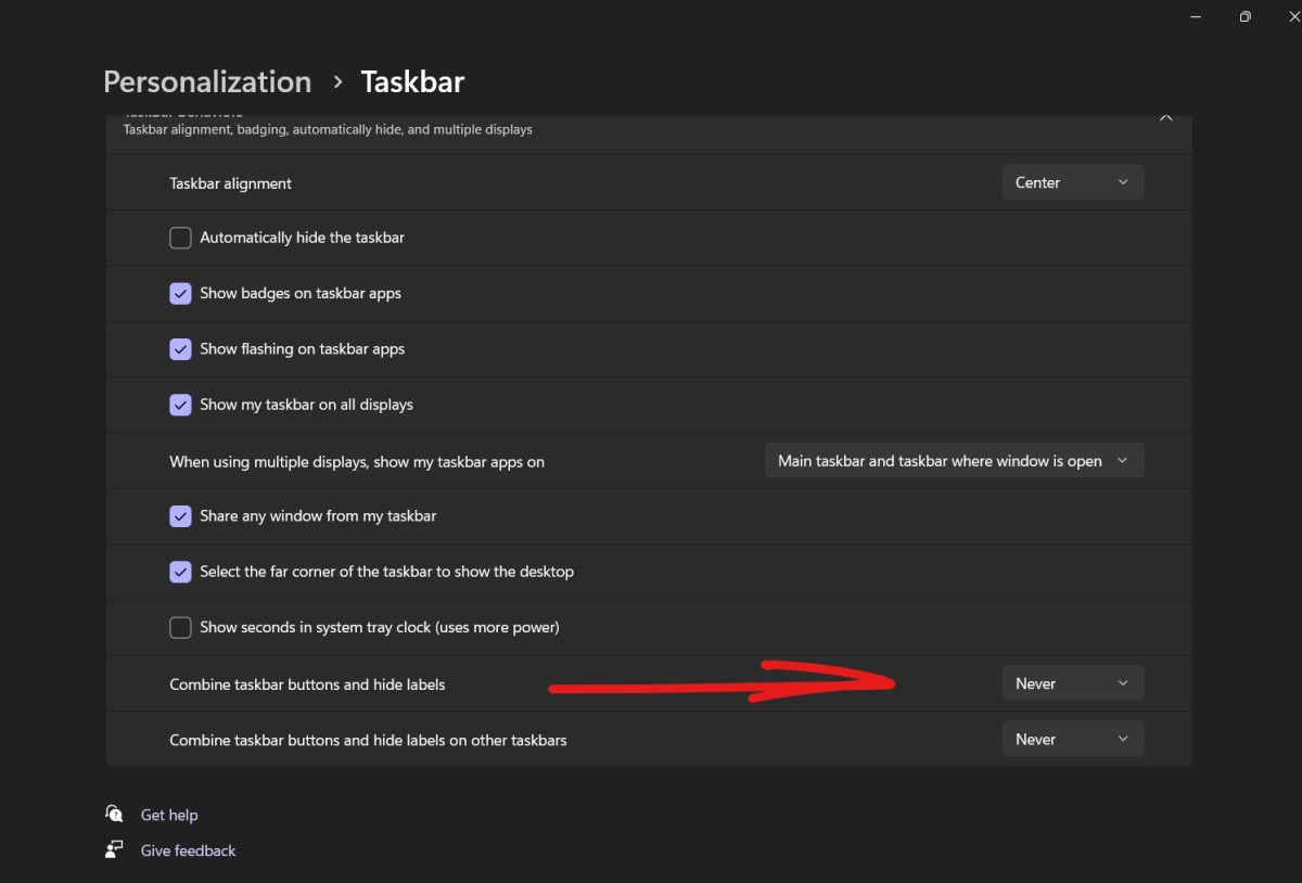

(18) Отнюдь. Во-первых, это чисто косметика, а во-вторых, эта фича есть, и работает так же, как в десятке. В настройках можно включить:

(19) "Во-первых, это чисто косметика"
Нет, это не чисто косметика. Это эргономика. Два клика мышки вместо одного. Видишь ты надпись или она скрыта. Это всё влияет на рабочий процесс. |

(22) Ну отключи в настройках группировку окон, не нужно будет никуда кликать.
Garykom
10.12.23
(23) Не во всех версиях Windows 11 можно отключить
Только в первых сборках через реестр, затем и через реестр нельзя И только в самой свежей это вернули Но один фиг видеть одинаковые значки бесполезно, название надо курсор наводить |

(24) Не понял про курсор. Не нужно никуда ничего наводить.

(25) Названия и так в панели есть.
Напоминает холивар андроидщиков, которые в глаза не видели iOS, но уверены что там чего-то нет. Так же фанаты Виндовс 7, не видели 11, но уверены что она плохая. |

(27) Действительно ты походу не видел.
https://overclockers.ru/blog/molexandr/show/103016/v-windows-11-vernetsya-nastrojka-dlya-otkljucheniya-gruppirovki-znachkov-prilozhenij-na-paneli-zadach https://club.dns-shop.ru/digest/101166-gruppirovka-znachkov-na-paneli-zadach-windows-11-23h2-perestanet-b/ В первых вышедших версиях Windows 11 эту функцию отключения группировки снесли, можно было вернуть через реестр но надписи не показывались, только иконки рядом. В последней Windows 11 23H2 (которая месяц назад вышла) это допилили (вернули настройку), сам еще не смотрел, там слишком много других багов. |
