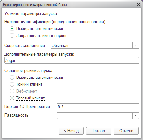

https://yadi.sk/i/TNrGQKozRorXpQ

а не, еще правами пользователя.

17 palsergeich
24.07.19
(16) я в (1) уже это предложил
