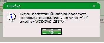

ILLUMI
06.10.15
http://trueimages.ru/img/f1/4e/50963165.jpg
Вот ошибка при загрузке файла. Хотя ЛС сотрудника верен сто процентов. |
Fedor-1971
06.10.15
(12) Кодировка файла соответствует?
Видимый ЛС соответствует, проверь на символы неразрывного пробела и проч. Строка(1000)="1 000", воспользуйся Формат(...) - чётко получишь именно то что нужно. |
spectre1978
06.10.15
(12) у вас странный заголовок файла. Атрибут версии должен быть 1.0, а не 10. Вполне возможно, что парсеру плохеет.
ILLUMI
06.10.15
(14) погуглив получаю такую картину, у некоторых пользователей такую же версию выдает при загрузке в банке.
<?xml version="10" encoding="WINDOWS-1251"?> Хотя у меня в заголовке пишет файл xml version="1,0" Норм все. (13) Спасибо, проверю на неразрывные пробелы, думала если СТРОКА(1000) то и будет 1000 |

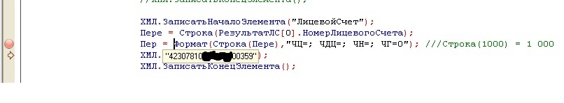

ILLUMI
06.10.15
(17) запятой нет)) это я здесь уже спешу)
Вот по отладке. Неразрывных нет. Наверное правильно использовала формат :) http://trueimages.ru/img/ff/ca/02073165.jpg |
spectre1978
06.10.15
хмм... тогда, во-первых, надо бы исключить возможность опечаток, потому что возможно что там просто цифры перепутаны или что-то подобное. А во-вторых, надо все-таки посмотреть на xml. Выложите куда-нибудь кусок, забив имена XXXXXXX XXXX XXXXXXX и сменив цифры на другие.
