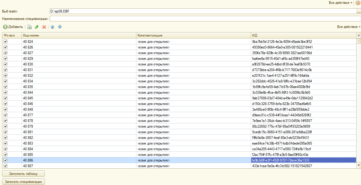

https://i.gyazo.com/0fc047856be40748c678881e834b8869.png
Хочу что бы таблица показывалась только по клику. |

Что то такое
40
Юзер123
18.09.15
41

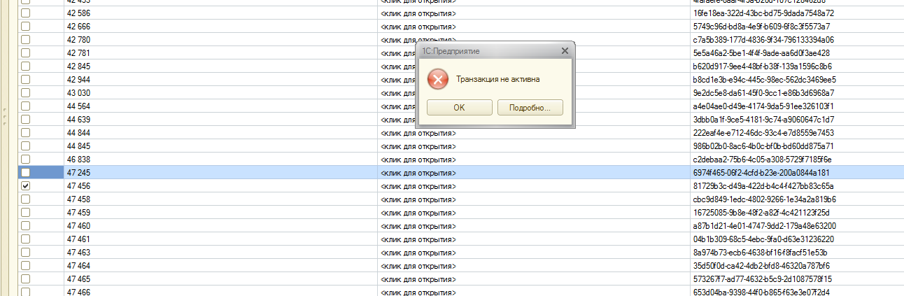

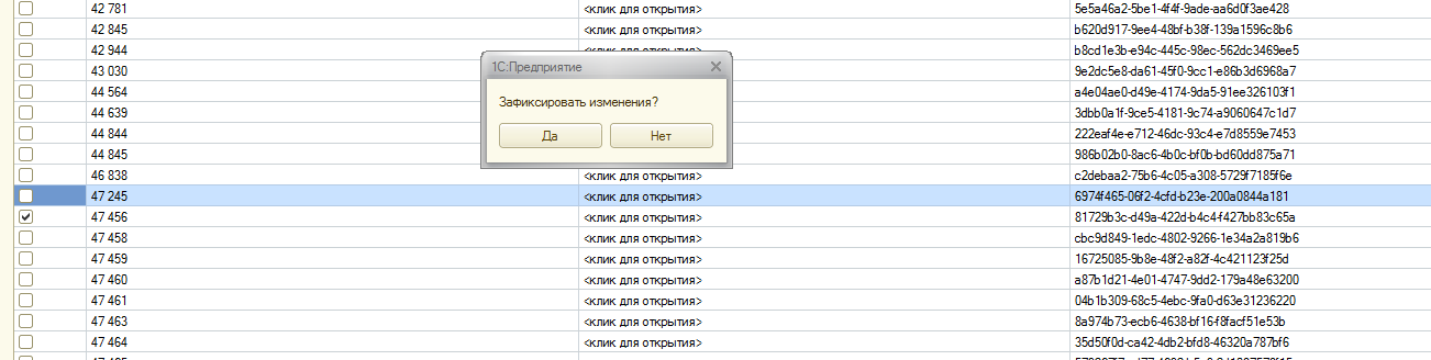

Я пишу в процедуре на сервере НачатьТранзакцию().. бла бла бла .. Потом возвращаюсь на клиент и спрашиваю Зафиксировать??.. Если да , то на сревере пишу ЗафиксироватьТранзакцию().. https://i.gyazo.com/680f02a9ef7f4c4a14daeb9d4a207e5a.png https://i.gyazo.com/ba293dfc9dbf79f48516f4f6a5afa1a8.png |
