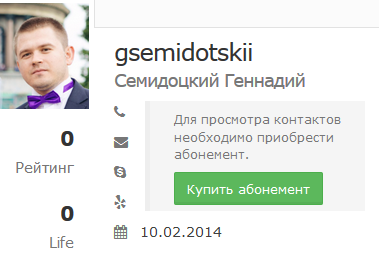

11 Aleksey
22.05.15
(10) Об стенку она ударилось. Уже такой полузакрытый платный клуб, где чтобы пообщаться нужно платить взнос
http://i.gyazo.com/8f179ffcfc188e5eb031864da5a35952.png
12 vis_tmp
22.05.15
(11)Да уж...
