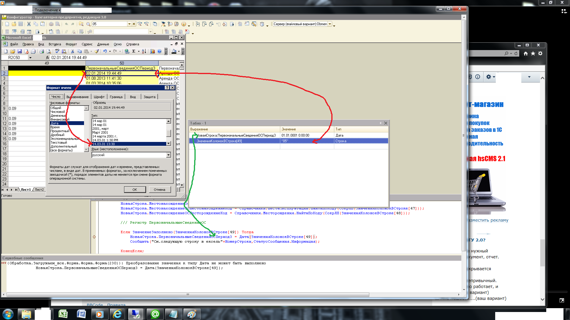

Ребят, не пойму, уже отладчик скрипит.
Сделала выгрузку в excel, при выгрузке строку привела к формату даты вот так:
Лист.Columns(50).NumberFormat  = "ДД.ММ.ГГ ч:мм:сс;@";
Начала загружать 1,500 строк.
На 1282 строке выдал сообщение
"Преобразование значения к типу дата...." ну для уточнения эту строку поставила в excel первой, теперь ругается сразу при загрузке, вопроса два!
1 - Почему 1200 строк загружал С таким же форматом даты и времени и все было хорошо? а на этой строчке ругается.
2 - Отладчиком смотрю какие данные в строке. вот скриншот и отладчика и excel,я . В excel одни данные, в отладчике какого-то фига стоит "05", у меня во всем файле нет такого.. Подскажите, что за..?

1 ILLUMI
17.01.15
Стоит наверное указать на то, что при выгрузка была автоматическая, все 1500 строк этого файла имеют дату похожего типа: "ДД.ММ.ГГ ч:мм:сс"
13.31.2014 23:59:59

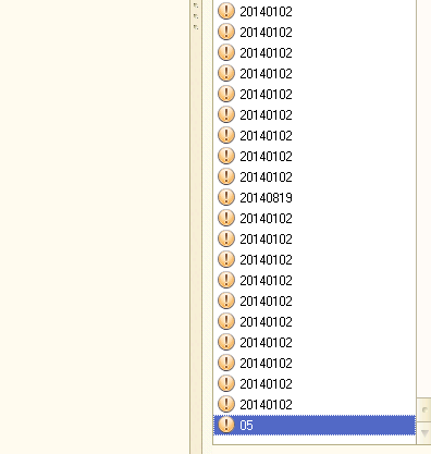

20 ILLUMI
18.01.15
вот выдал 05
что и раньше.
http://trueimages.ru/img/4e/af/cbb6bb45.png
а почему 05, когда в экселе стоит http://trueimages.ru/img/e0/52/6630ab45.png

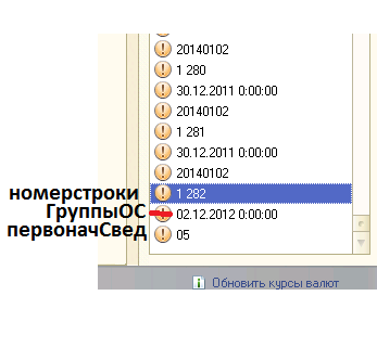

26 ILLUMI
18.01.15
27 ILLUMI
18.01.15
ГруппыОСОрганизацийПериод по строчке 1282 показывает все красиво, а в первоначальных косяк
28 ILLUMI
18.01.15
скрин ГруппыОСОрганизацийПериод после преобразования уже.

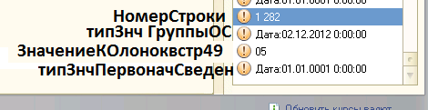

29 Мимохожий Однако
18.01.15
сделай функцию, которая наверняка возвращает тип значения - дата. Красота здесь ни при чём.
30 Мимохожий Однако
18.01.15
Что показывает Сообщить(""+ТипЗнч(Строка.ГруппыОСОрганизацийПериод)+":"+Строка.ГруппыОСОрганизацийПериод)?

33 ILLUMI
18.01.15
34 Мимохожий Однако
18.01.15
Судя по картинка у тебя правильное значение через раз. как в (31) делала? Сделай загрузку при отладке только одной строки.
