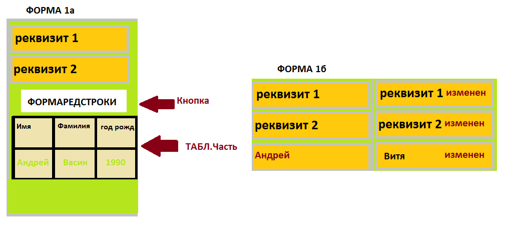

Добрый день! Изучая 3.0 возник простой вопрос, который изрядно подтрепала нервишки.
Как из документа, открыть управляемую форму этого же документа, передать в нее данные, изменить их и сохранить? Попыталась примерно изобразить: http://trueimages.ru/img/f2/21/8f0ef845.png Алгоритм представляю следующий: 1.Открываем документ (форма1а) 2.Заполняем реквизиты 1 и 2 3.Добавляем человека в Табл.Часть 4.Нажимаем кнопку "ФОРМАРЕДСТРОКИ" - Должна открыться форма и в ней все должно быть заполнено. - В нужных полях данные изменяем и нажав кнопку "ГОТОВО"сохраняем !!!Не изменяя табличную часть. Форму открываю &НаКлиенте процедура ОткрываемФорму() СтрокаТЧ = Элементы.ДанныеЛюдей.ТекущиеДанны; Форма1б = ПолучитьФорму("Документ.люди.форма.Форма1б"); Форма1б.Объект.Реквизит1 = Объект.Реквизит1; Форма1б.Объект.Реквизит2 = Объект.Реквизит2; Форма1б.Имя = СтрокаТЧ.Имя Форма1б.Открыть(); КонецПроцедуры Ну к примеру, она открывается, но наверное это не правильно, подскажите, как сделать лучше, правильнее :) и как внести изменения и сохранить? Что бы при повторном открытии они показались? :) |

1) Либо меня реквизиты у объекта, записывай и открывай форму 2) Либо попробуй сначала открыть форму, а потом изменить её реквизиты |

(1) ну форму отрыла, левая колонка заполнена значениями, которые передала. а в правой колонке, как сделать так, что бы при изменении реквизитов, данные в Форма1б сохранились?
(дальше планирую запись измененных данных в регистр) |
ILLUMI
16.12.14
(1) и, да, дело в том, что в Форма1а реквизиты не должны меняться. Они должны измениться только в правой колонке Форма1б.

ФормаА - Реквизиты формы, ТЧ. ФормаБ - РеквизитыФормы (в две группы ДО И ПОСЛЕ), реквизиты созданы на самой управляемой форме. При вызове Из формыА - управляемую формуБ, Данные ТЧ и Данные реквизитов формыА должны попасть на формуБ в группу ДО (она без ТЧ) а группа после (пустая). Заполняем реквизиты формыБ, группа после. Сохраняем. ВСЕ. |
