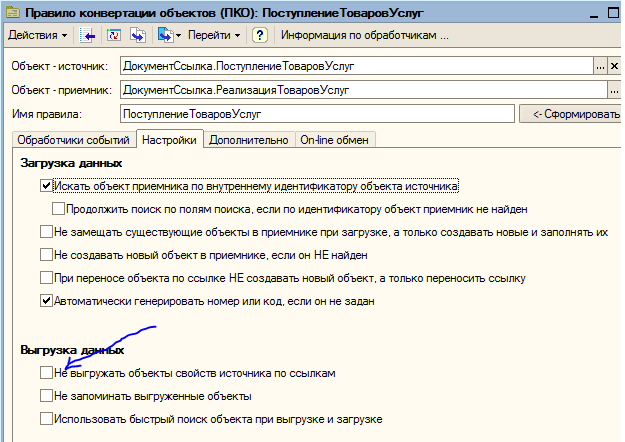

Fram
15.03.14
Fram
15.03.14
+(14) вернее наоборот - проставить эти галочки
Fram
15.03.14
+(15) тьфу.. снять галочки
MaxS
16.03.14
(16) Галочки и так сняты.
Это работает, если обычный обмен универсальной обработкой. Здесь в обмен попадает только то, что зарегистрировано в узле, т.е. только измененными объектами. Правила обмена не занимаются регистрацией объектов обмена. |

Fram
16.03.14
(17) Ошибаешься. Механизм выгрузки через правила всегда руководствуется правилами. Регистрация объектов это предыдущий более верхний уровень.
Т.е. если указанная мною галка не стоит, то механизм КД всегда выгрузит объекты по ссылкам, если для них есть правила. |
MaxS
16.03.14
(24) (22) В типовой УТ 11
Модуль ОбменДаннымиСервер Функция ПолучитьОбработкуОбменаДаннымиДляВыгрузки ... ОбработкаОбменаДанными = Обработки.КонвертацияОбъектовИнформационныхБаз.Создать(); ОбработкаОбменаДанными.РежимОбмена = "Выгрузка"; ОбработкаОбменаДанными.НеВыгружатьОбъектыПоСсылкам = Истина; Потом эта переменная используется в функции ВыгрузитьПоПравилу... Т.е. то, что зарегистрировано, то и выгружается. Если допустить выгрузку по ссылкам при обмене между базами, объемы обмена значительно возрастут. Этот вариант с выгрузкой по ссылкам если и применять, то в последнюю очередь. Самый щадящий вариант - один раз зарегистрировать нужные элементы справочников. |
Fram
16.03.14
(25) Ты можешь все документы зарегистрировать. Их, наверно, не так уж много видов, даже если много самих данных. Остальное паровозом приедет. И это выполнить только один раз ночью.
