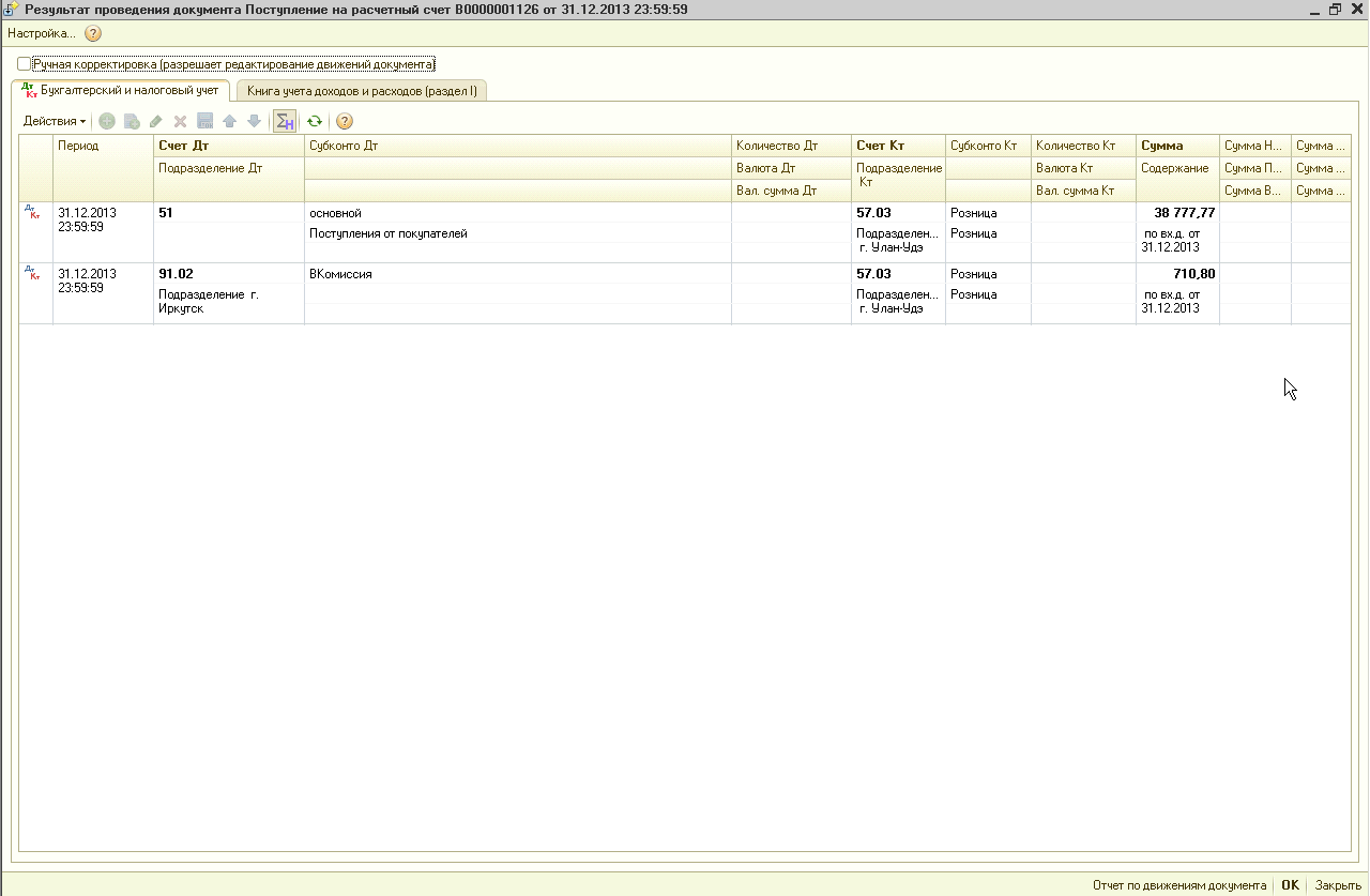

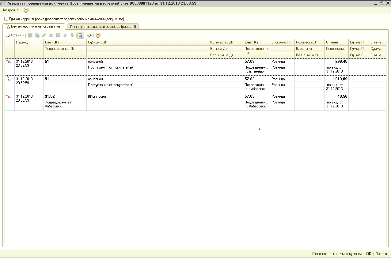

Доброго времени суток! У меня такой вопрос: Есть документ поступление на Р/C. Этим документом бухгалтера вводят оплату от покупателей по банковским картам по счету расчетов 57.03. В организации имеется несколько подразделений и в документе указывается определенное подразделение. Проблема в том что при проводке по регистру Хозрасчетный КоррПодразделение встает отличное от подразделения указанного в документе. Т.е при проведении выбираются все подразделения у которых есть остаток на момент документа. Прикрепляю ссылки на скрины проводки по регистру. С 2х разных документов.
Бухгалтера говорят что неправильно и должно быть одно указанное подразделение, но таков механизм, как исправить где настроить? Ссылки на скрины: http://s3.hostingkartinok.com/uploads/images/2014/01/a8fd6b88d96cfaee4903086fbaf4c707.png http://s5.hostingkartinok.com/uploads/images/2014/01/55f26a1eb1e5f4ee9fb4d43dc11fc253.png |

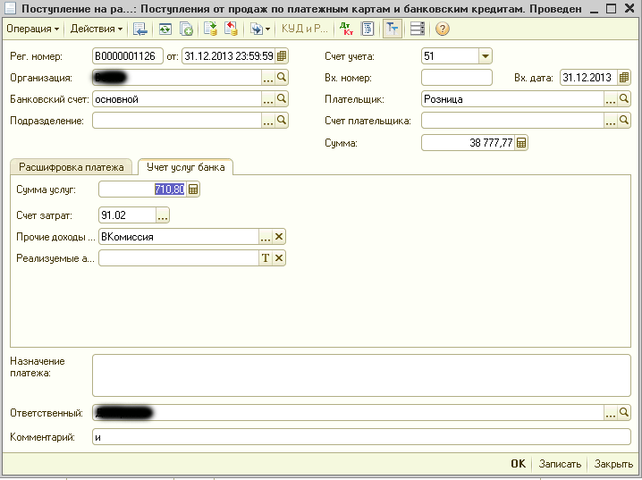

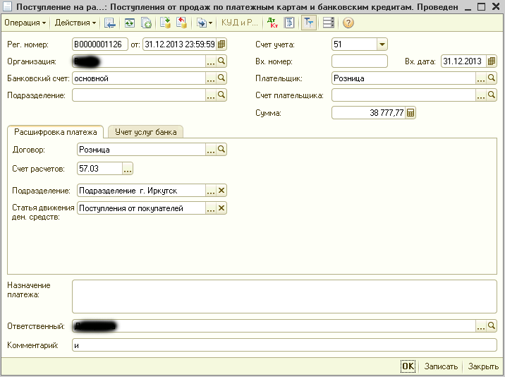

Вот документ:
Скрин на вкладке расшифровка платежа: http://s5.hostingkartinok.com/uploads/images/2014/01/58f38bd1dfd446695eeaab172f5728ef.png Скрин на вкладке учет услуг банка: http://s5.hostingkartinok.com/uploads/images/2014/01/b07e2f2f8664cb914ce6677802a4258a.png Кстати проводка документа это второй скрин в вопросе. |
Aleksey
19.01.14
Это не настраивается, такой механизм закрытия долгов, только сидеть с отладчиком и править модуль проведения
Aleksey
19.01.14
(1) Вопрос не в заполнении подразделения. вопрос про закрытия долгов, т.е. программа не учитывает подразделения точнее (если не ошибаюсь) она сначала закрывает указанное, а потом все остальные на котором есть долг в независимости от указанного в документе
yuryshestakov
19.01.14
Aleksey, я уже сидел с отладчиком и понял что таков механизм. Исправить могу но будет ли это правильно?
