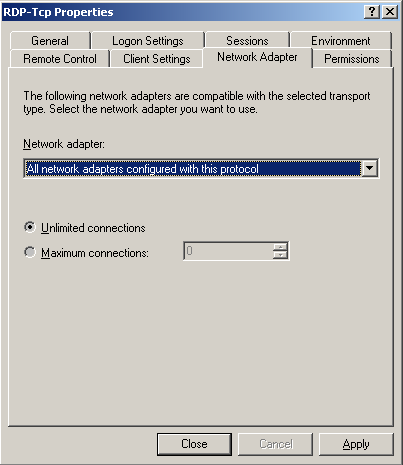

28 nirazu ne 1c
02.10.13
(24) да, похоже вы там в настройках и не указали, а только по сетевому подключению вашей локальной сети, а надо по всем
это в свойствах tcp-rdp,сетевой адаптер
у меня 2008, не помню уже как в 2003, но он аналогичен

32 LopesLeonid
02.10.13
(28)нашел, у меня там выставлено все сетевые адаптеры
типа такой картинки (http://www.wtware.ru/win2k3/imgs/rdp-07.png)
